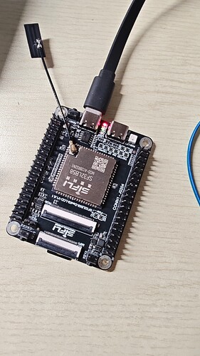

硬件环境
开发板信息
芯片 : SF32LB58x
开发板 : sf32lb58-lcd_a128r32n1

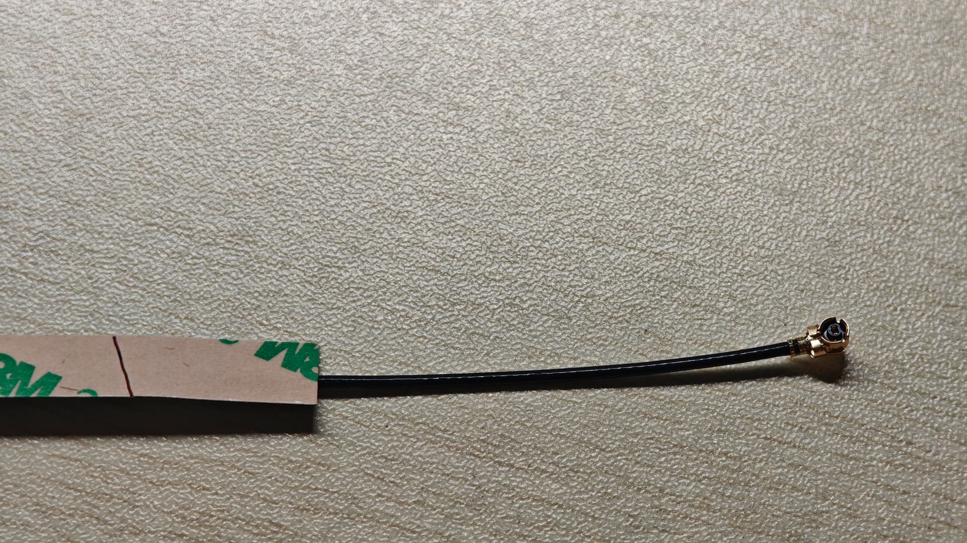

天线 : 外置天线,已更换8+根,问题依旧
供电 : USB Type-C,红色LED正常
【图片1:开发板正面照片】
【图片2:天线连接特写】

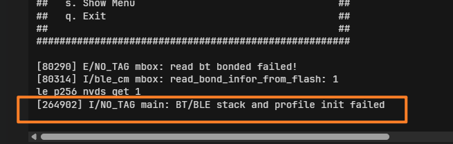

[80290] E/NO_TAG mbox: read bt bonded failed!
[80314] I/ble_cm mbox: read_bond_infor_from_flash: 1
le p256 nvds get 1
[264902] I/NO_TAG main: BT/BLE stack and profile init failed

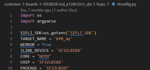

以下是编译信息 和烧录信息,比较奇怪的是当前板子应该是NAND方式烧录 但是无论是sftool_param.json 还是uart_download.bat指令都指定的是NOR

板子目录下的rtconfig.py配错了,JLINK_DEVICE应该写成SF32LB58X_NAND,这样串口下载的设备才能选到nand,如果是用jlink通过swd下载,JLINK_DEVICE保持用SF32LB58X也是可以下载的,因为可以通过地址来区分,0x68000000表示NAND地址

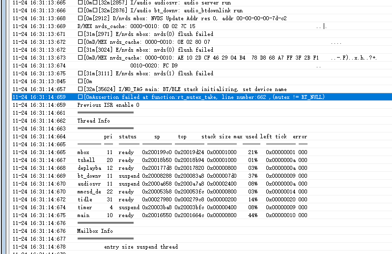

这个包里的程序跑不起来,会有个死机,对比了工程目录下的proj.conf和build目录下的rtconfig.h,像是改过一些配置,能下载我传的这个压缩包的程序,看能不能跑起来吗
music_sink.zip (7.4 MB)
熬夜的
2025 年11 月 24 日 13:29
15
我将代码没有编译直接下载后故障与先前一致,后将代码完整编译下载故障依旧,以下分别是编译日志和运行时日志,小核串口依旧没有信息

[80291] E/NO_TAG mbox: read bt bonded failed!
[80316] I/ble_cm mbox: read_bond_infor_from_flash: 1
le p256 nvds get 1
有烧写这个压缩包里的bin跑过吗,或者直接拿build目录下的main.bin和ftab.bin替换你编译出来的bin也可以
https://bbs.sifli.com/uploads/short-url/dqftrm74fGqbrlXo2nvnAxIIWoL.zip
另外还是请再上传下对应的build_sf32lb58-lcd_a128r32n1_dsi_hcpu/rtconfig.h和build_sf32lb58-lcd_a128r32n1_dsi_hcpu/lcpu/rtconfig.h
确认了下,是因为发布版本里小核配置不对,导致小核没跑起来,稍后我发下修改后的配置
麻烦用压缩包中的板子目录替换原来的,重新编译下看小核串口是否能打印log了
sf32lb58-lcd_a128r32n1_dsi.zip (3.6 MB)
