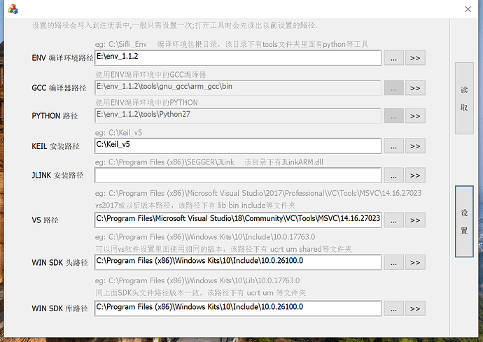

检查环境设置正确的,之前用的VS 2022也编译不通过,现在换了VS 2026还是不通过
环境设置如图
lib的路径设置错了
:grinning_face: 已解决,谢谢!
