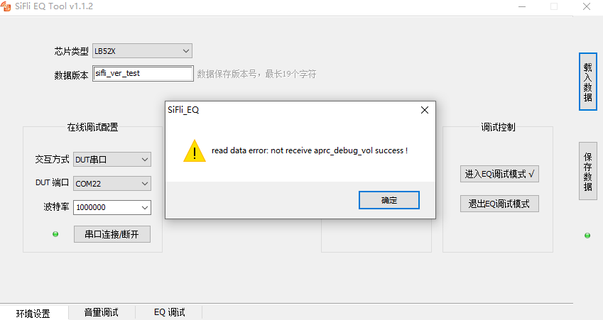

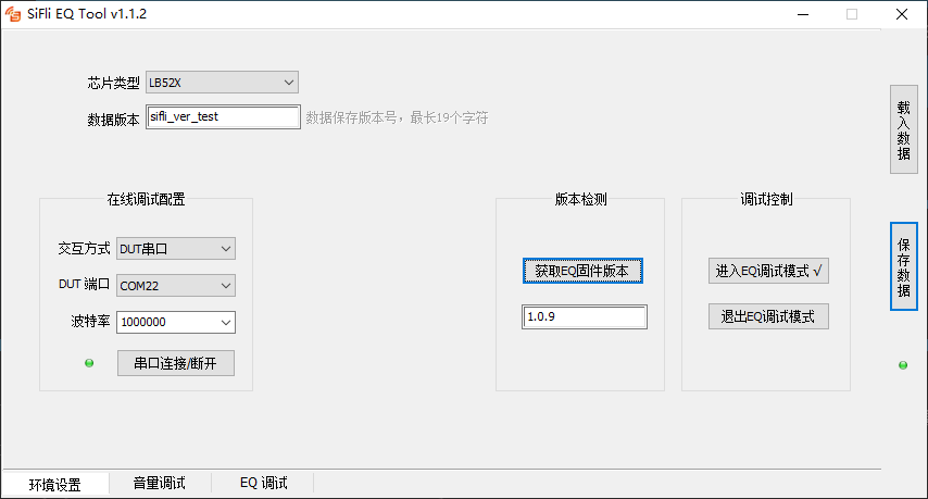

在 music_sink 的例程上,想重新分配一下音量。使用了eq调节工具,能够读取到版本和各个Level的音量,设置之后也成功分配了音量。之后发现重启之后还是会丢失数据,翻看文档说要保存到设备上需要点环境设置页面的“退出EQ调节模式“,但是点击之后蓝牙会断开,并且串口没有任何打印了,重新获取EQ固件版本也会报错,上电重启数据也没有保存上。请问这是保存失败了吗,还有其他方法保存到设备上吗
图1:正常获取到EQ版本
图2:退出eq后获取失败

是保存在内存里的, 看看drv_audprc.c里这两个宏,要改成系统可以保存的路径,而且要有文件系统才行。修改后,看看保存的文件在不在,但是这个只是调试用的,保存不了曲线,只能保存eq,方便不用每次重启后都写入。
#define EQ_DEBUG_FILE_PATH “/dyn/eq_debug.bin”
#define EQ_SYSTEM_FILE_PATH “/eq.bin”
曲线的保存只能是保存数据,保存到PC上的,上电后要重新写入数据才行
工程里可能配置了RT_USING_DFS但是又没有mount文件系统,或没有下面路径所在目录,
有文件系统的话吗,创建/dyn目录。
或者修改drv_audproc.c 这里加个#undef RT_USING_DFS
这样不要保存eq文件到本地的功能,就是每次重启要用eq工具写入pc上保存的数据
