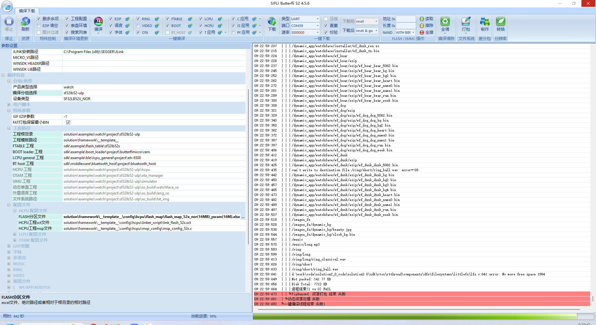

SF32LB52-DevKit-Nano开发板(N16R16),使用Solution2.0 watch工程是需要调整fs文件系统大小吗,这个怎么调整啊?
SF32LB52-DevKit-Nano开发板(N16R16),使用Solution2.0 watch工程是需要调整fs文件系统大小吗,这个怎么调整啊?每次都报空间不足,打包失败。

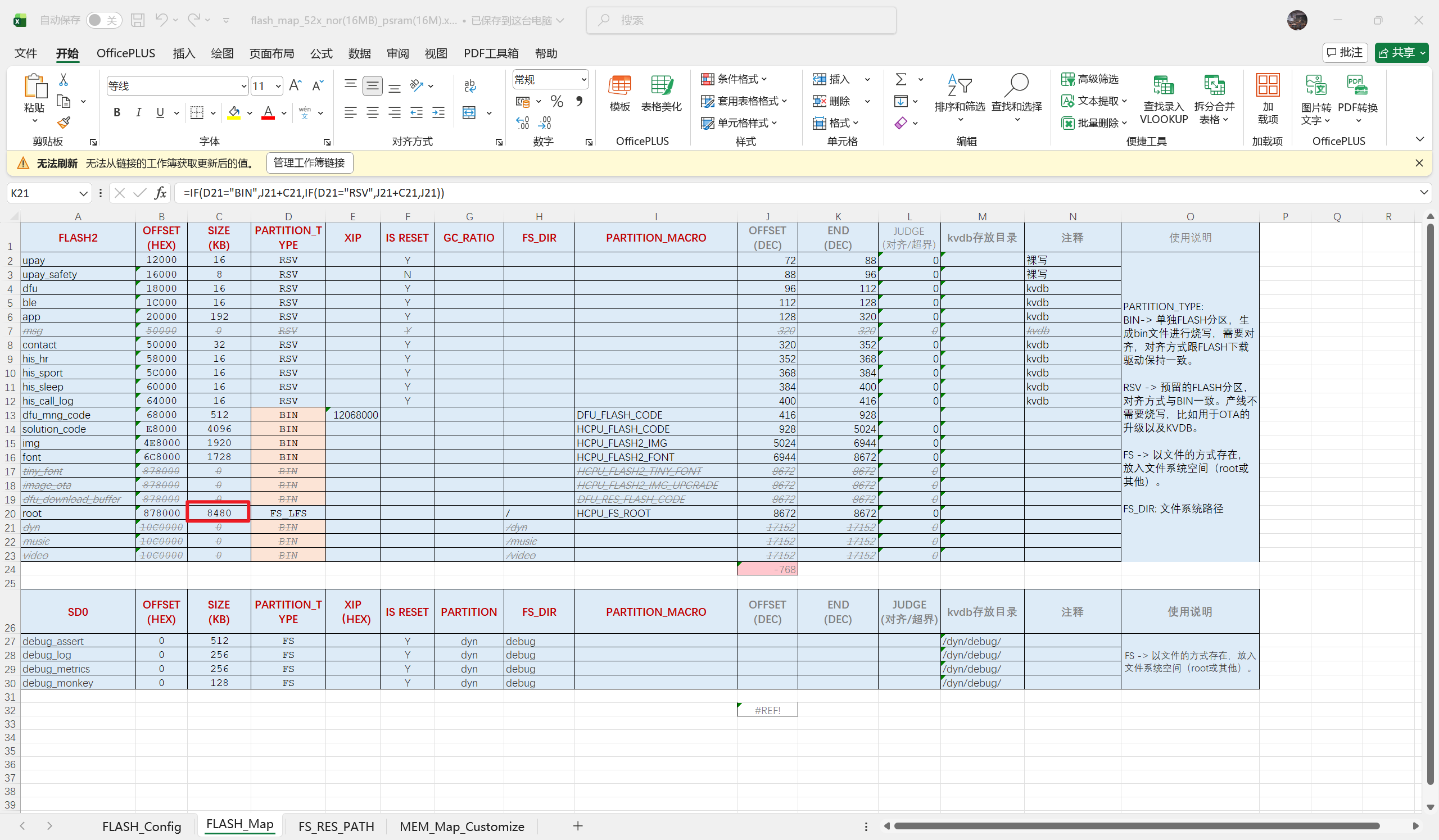

默认配置的黄山派 flash_map_52x_nor(16MB)_psram(8M)_spi_sd.xlsx 编译都正常。
flash分区文件右键,打开execel表进行修改。注意分区对齐和最终不要超出flash的size

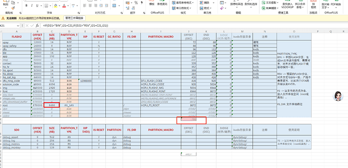

我也遇到了相同的问题,你现在会修改了吗,能详细讲讲吗,我看这个文档还是不会怎么修改

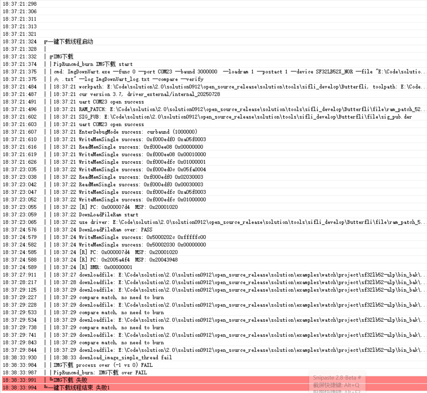

再请教一下,这个烧录报错是因为编译的时候出问题了吗?

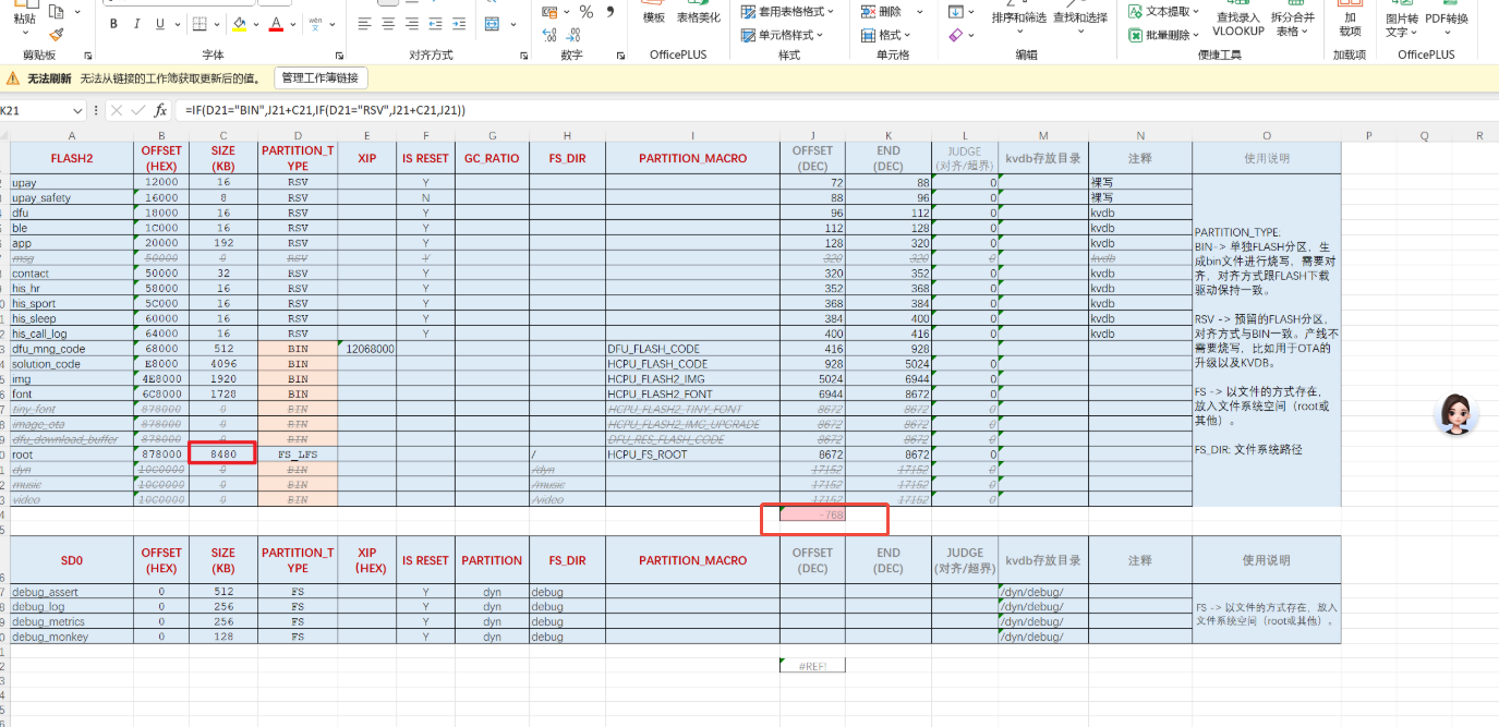

改一下这个即可
烧录报错是因为你只增加了size没有从其它分区将对应的size减小,excel最后已经标红提示size超出16M了,板子上的nor总大小只有16MB
