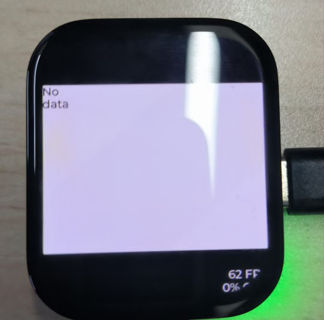

我想根据例程写一个循环显示TF卡内JPG图片的小工程,但是目前碰到的问题是循环显示只能显示出第一张图片吗,其他图片显示NO data【后面有图】。单独编译显示每张图片都是可行的。看了下说可能是缓存未释放导致的,但是试了几种方式都不行,有没有可行的解决方式?
LOG显示都正常,没有报错,程序运行正常,只是除第一张显示图片外都显示No data.

v8对jpg解码的处理是整张解码在内存里面的,v9是只解码需要的部分,你可以换到v9试试。

切换到lvgl_v9确实可以使用了,能够达成循环显示的效果。
