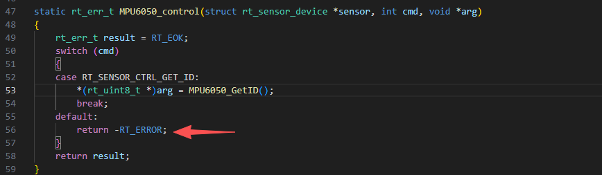

我自己写了一个mpu6050的驱动,现在的情况是可以用list_device查看到
但是我尝试读数据的时候,无法打开设备,是哪里出了问题呢

control里默认是返回失败的,没有处理的CMD,比如RT_SENSOR_CTRL_SET_POWER,会返回失败,可以看看是不是device open时这里返回了失败
感谢解答,我改成返回EOK就能正常运行了
