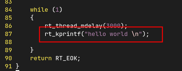

SF32LB58-devkit-lcd 上跑 dualcore 的例子,两个核崩溃了
在 LCPU 的 main 里添加了一个输出语句
复用了 sf32lb58-lcd_n16r64n4_hcpu 的配置
编译运行在 sf32lb58-devkit-lcd 上,跑了一回,两个核崩溃了。
尝试了把 print 一句去掉,跑一会儿,仍然会崩溃
