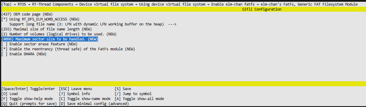

我在尝试把w25q64挂载到文件系统上,遇到了这个设备扇区大于FAT扇区的问题
我按照网上说的把配置里的最大扇区大小改成4096了还是会报这个错误,不知道为什么
附上我的挂载的代码

这个宏的截图是哪一个文件?直接修改的这个文件还是在menuconfig里面改的?
