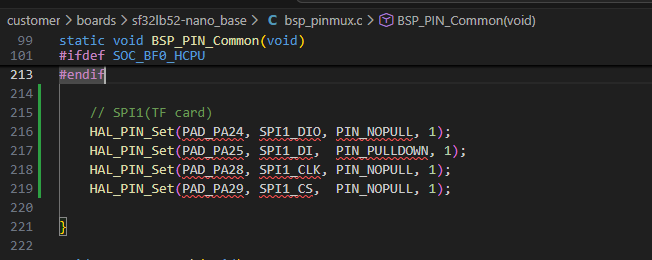

改动:在 customer\boards\sf32lb52-nano_base\bsp_pinmux.c 的 BSP_PIN_Common() 中添加了SPI引脚初始化。

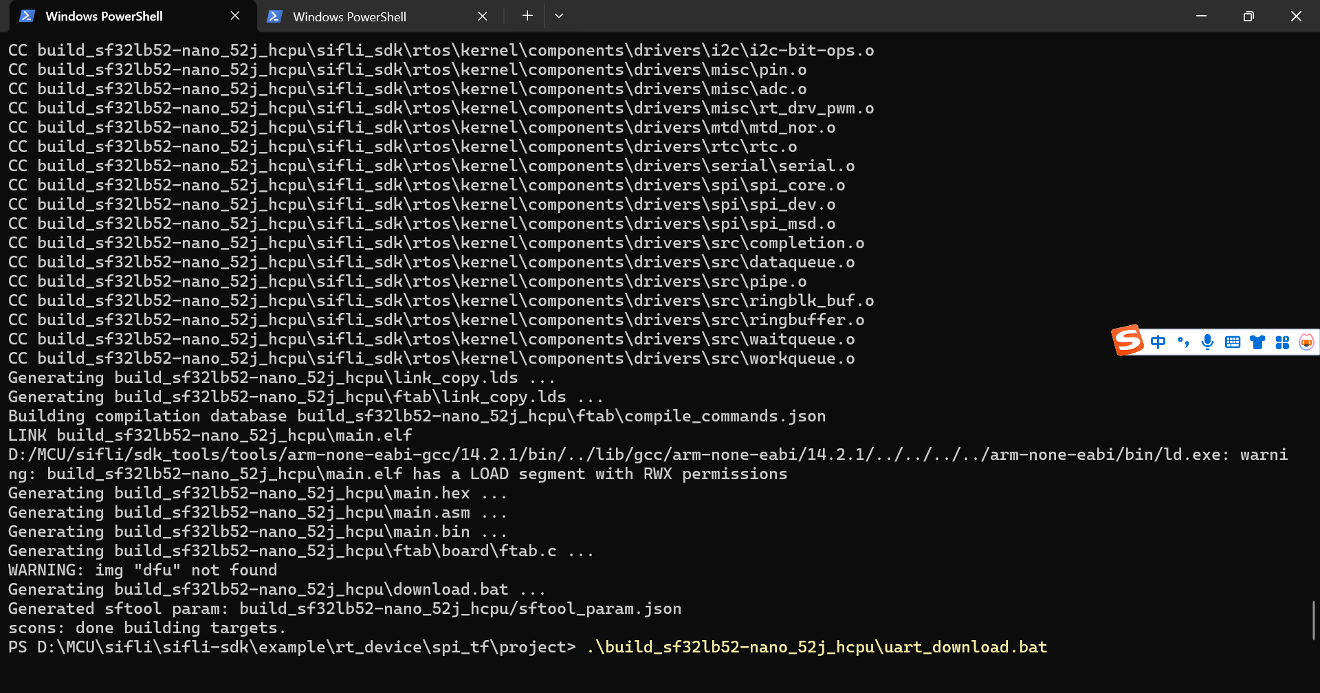

编译成功:

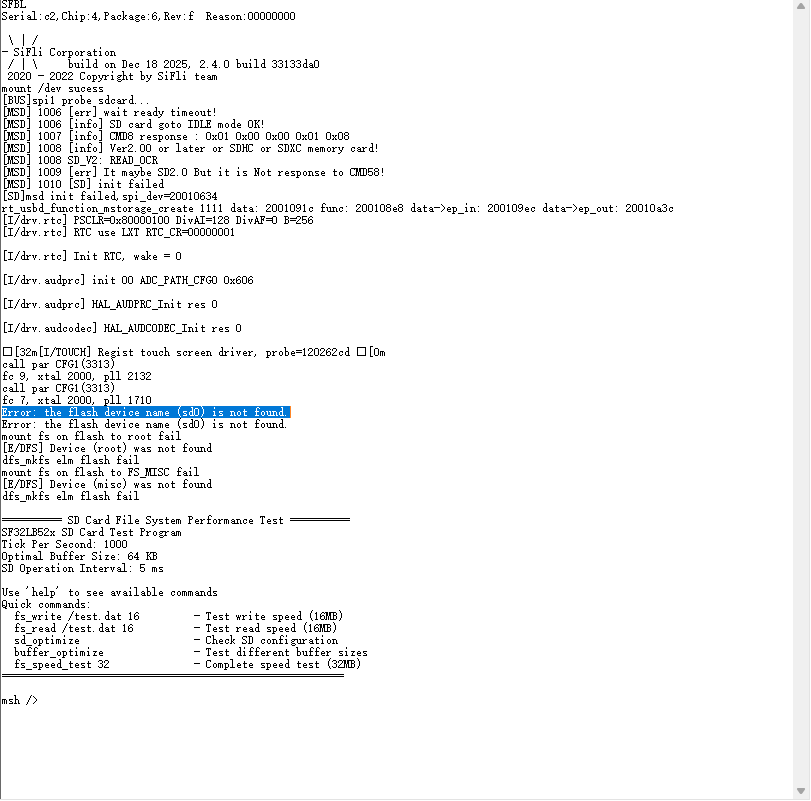

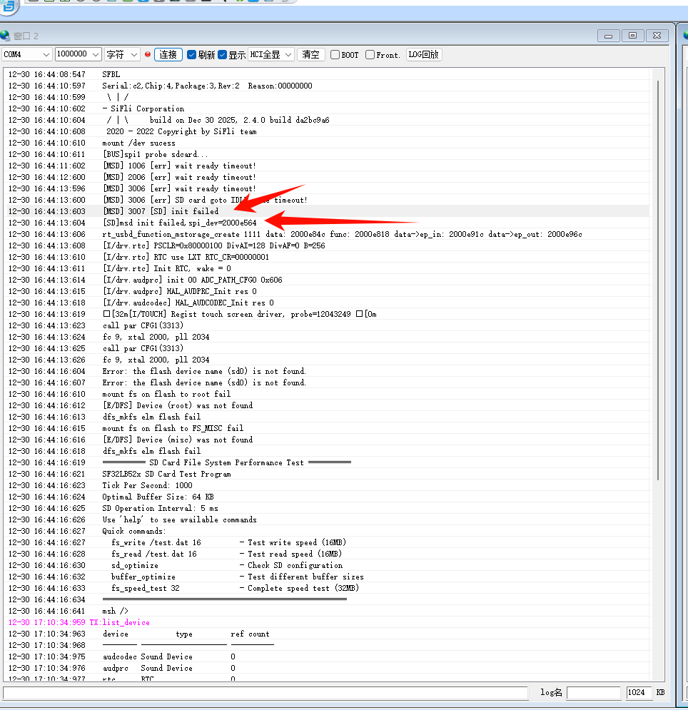

在nano_52j(已连接TF卡)上,能够识别到TF卡(FAT32格式),但报错:Error: the flash device name (sd0) is not found。请帮忙看一下可能是什么问题,该卡在Windows下可以正常使用。

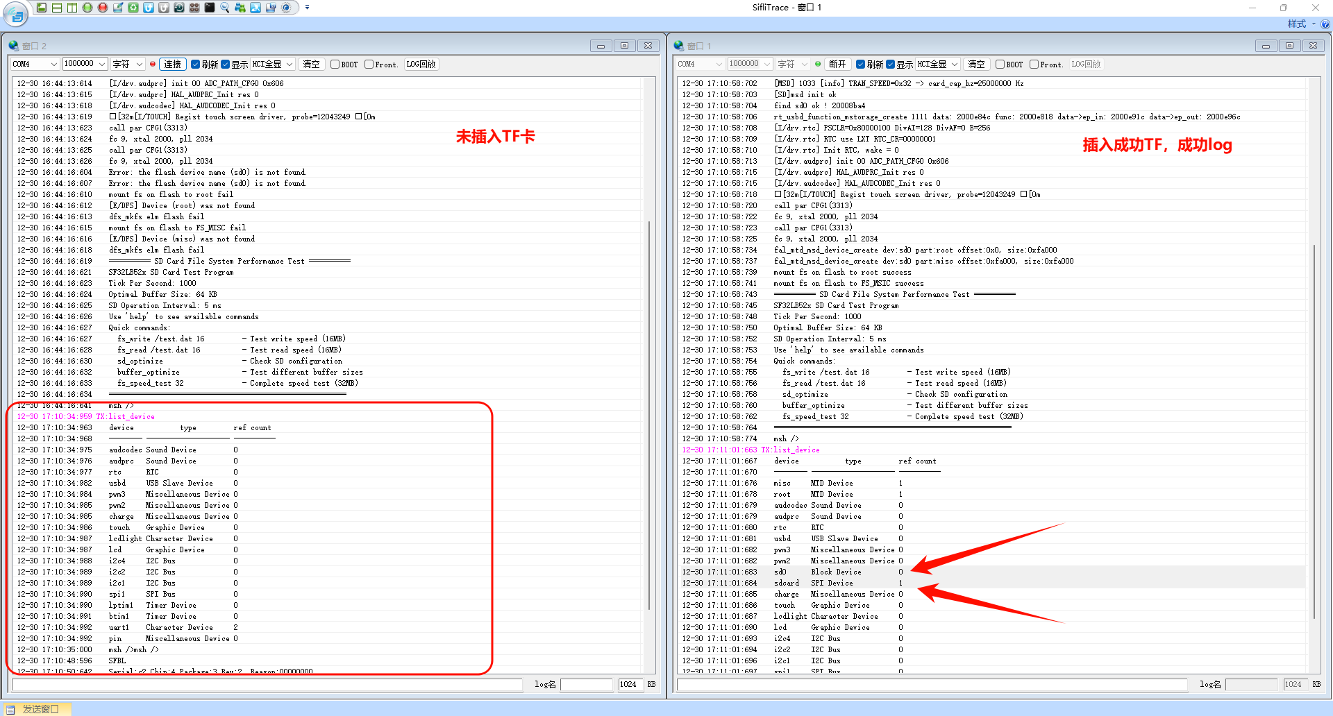

通过log来看的话,你这个TF与板子的连接应该存在问题,可以输入list_device进行查看是否有sd0和sdcard
可以用逻辑分析仪或者示波器来看看板子和TF卡之间SPI的通信是否正常
