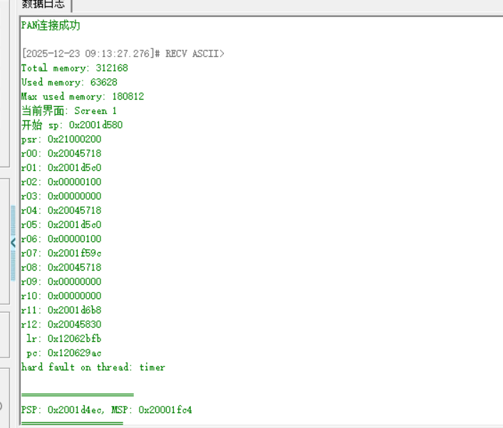

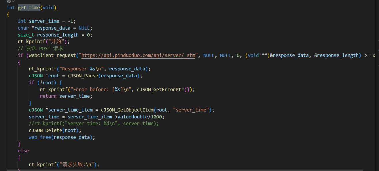

:neutral_face: 在按键回调里调用了这边进行获取时间戳,但是一直重启,重启日志挺长的。还有问一下怎么看使用ram情况,
这样子看Total memory的大小都会变,这个不是总的吗,还是说会自动分配

可以给一下完整的log么?
应该是放在按键回调导致timer线程溢出导致错误的,弄成lvgl按键调用就没问题了。现在是

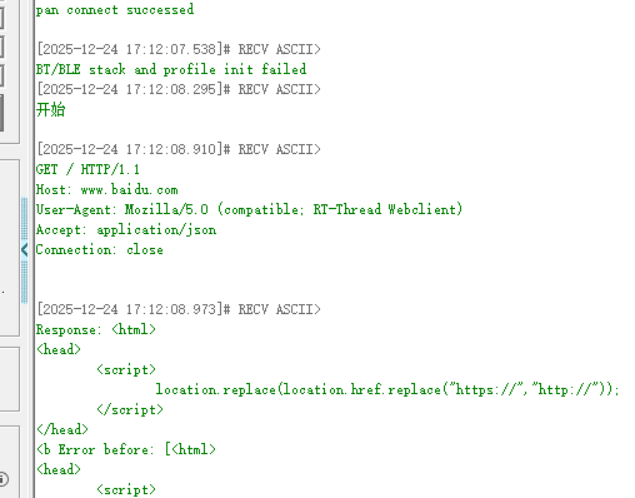

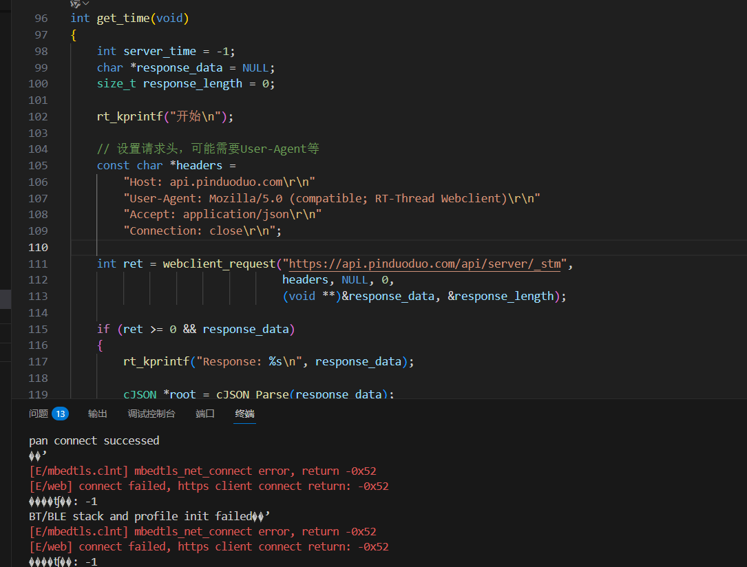

,看起来像是没网络,换回baidu的测试成功过一次
后面也显示-0x52
是参考的小智工程的代码还是BT PAN的代码呢?
BT PAN,
:confused: 难道是宏没开完,还是蓝牙初始化有问题
