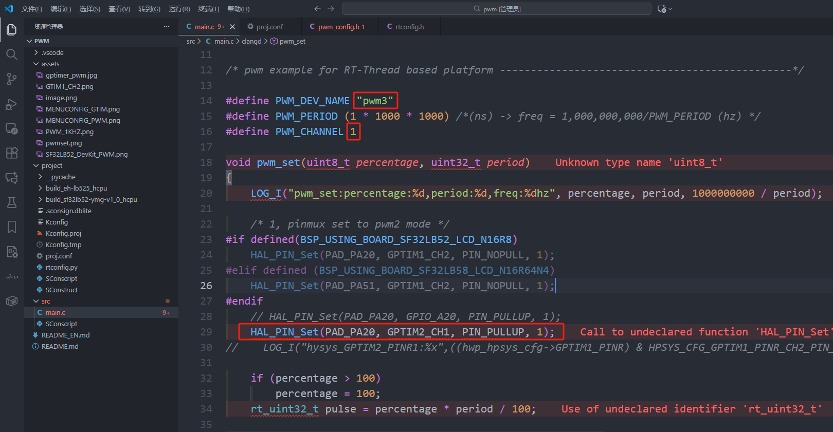

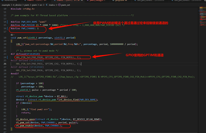

我使用的是F:\software\OpenSiFli\SiFli-SDK\example\rt_device\pwm\pwm\src\main.c的例程,芯片是SF32LB525UC6,板子配置如下:

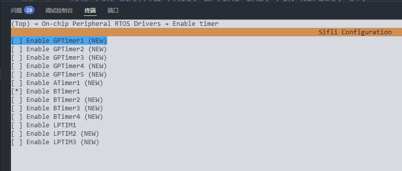

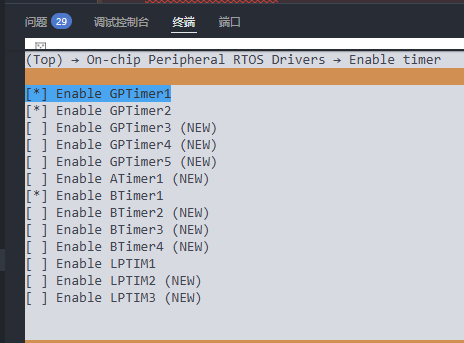

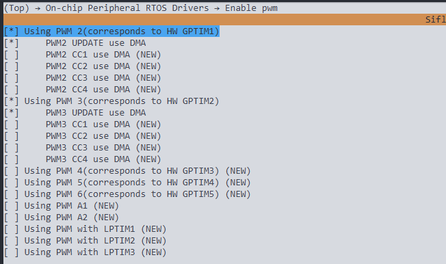

也试过把以下配置都打开
但是依旧无法输出PWM,请问是什么原因?

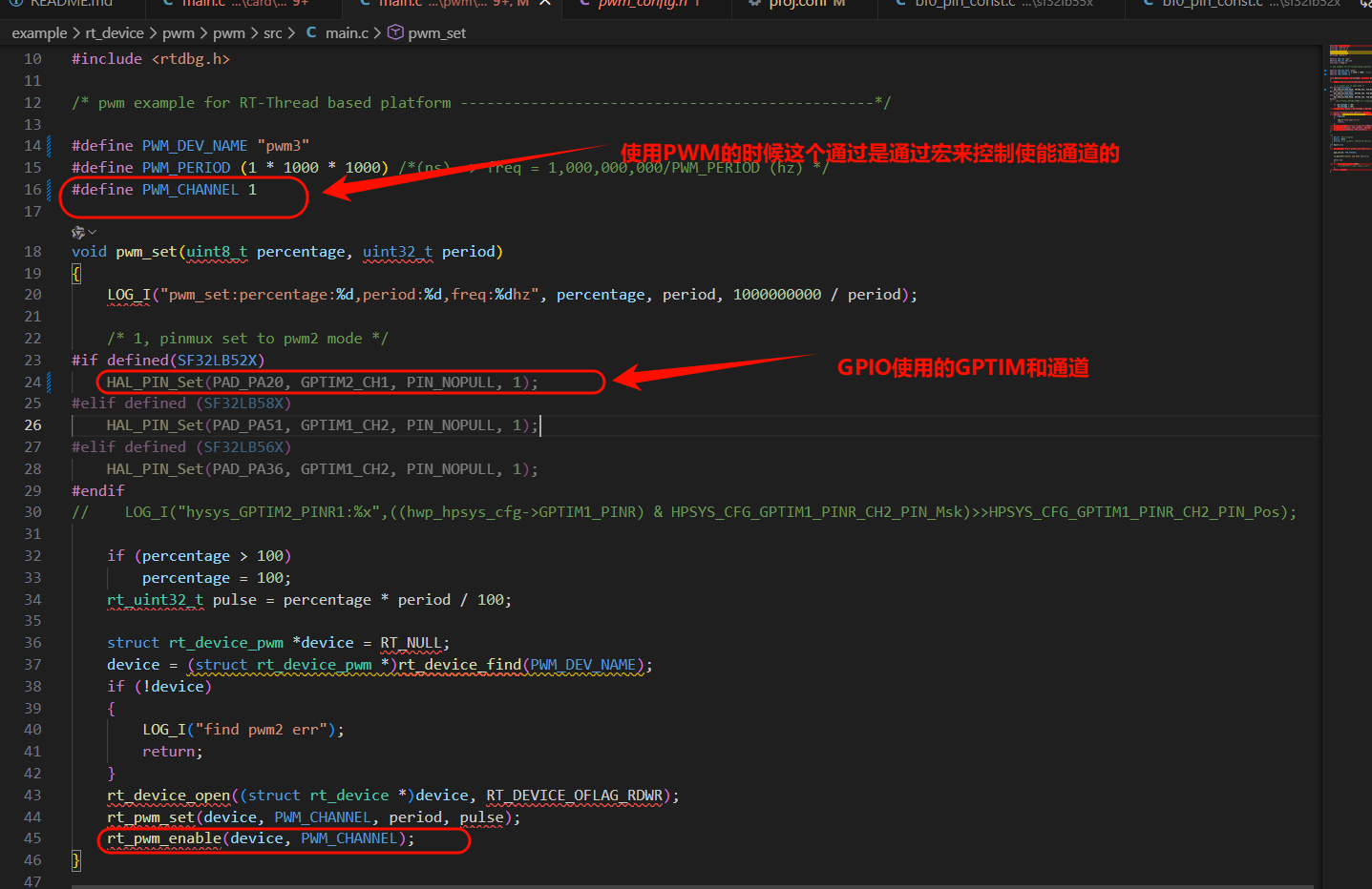

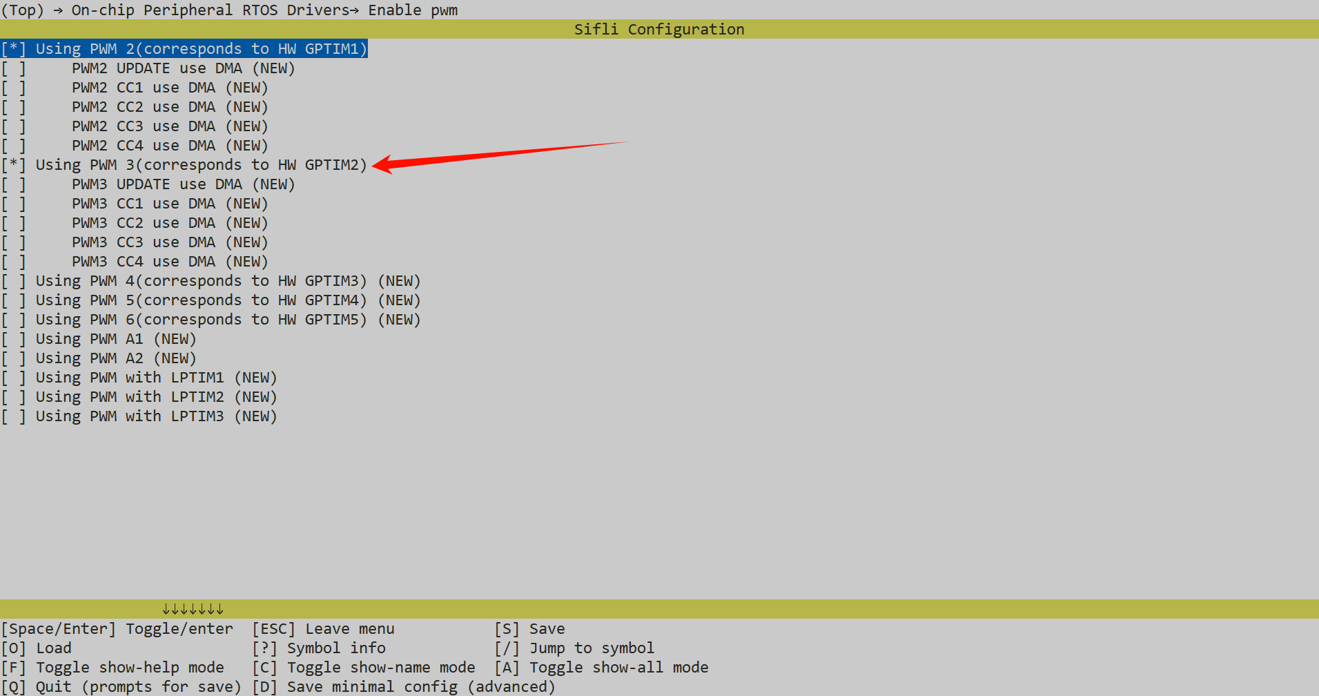

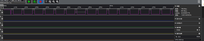

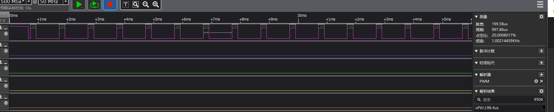

按照如下配置是可以进行PWM波形的输出,如果按照如下配置还不能输出pwm,可以读取gptim2寄存器出来看看
已找到问题,原因:该例程对应的板子配置不能勾选DMA选项,以及频率和占空比未设置好。
