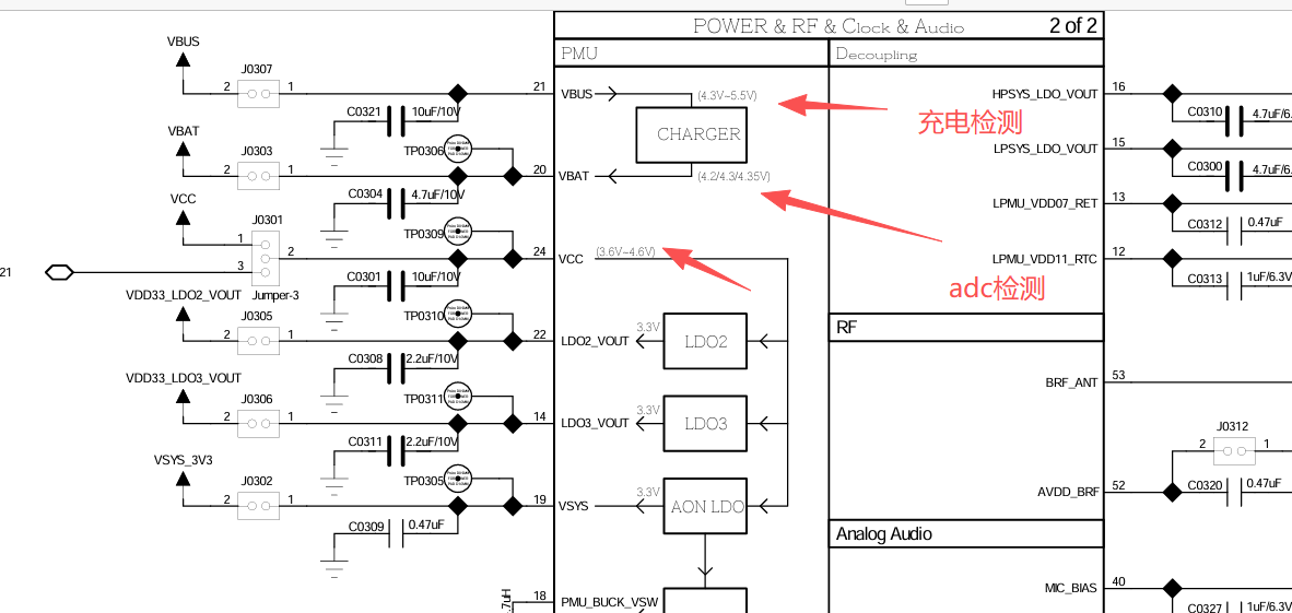

SF32LB525U 硬件充电电路 内部是支持充电的电路的
1.有没有推荐电路?
2.软件如何打开管理?充电电流,是否在充电?是否充满等状态? (PS:我使用SDK开发)
3.为什么黄山派没有用?是有什么不合适吗?
4.我看到硬件说当电池完全没有电时,要充电上来到开机才可以用。这个电压是多少V?只需要>3.3V吗?

1.没有特殊电路,芯片vbat脚是内部分压的一路adc 。 vcc是供电输入口,vbus是充电口
SF32LB52x-硬件设计指南 - SiFli-Wiki v1.0 文档
2.SIFLI_SDK\customer\peripherals\charger\sifli_charge.c
3.4.因为内部充电,不带路径管理,充电不能立马开机。 要大于3.3V芯片才启动,并且为了保证稳定,软件一般要加逻辑判断大于3.6V才正常亮屏。 带路径管理的,在实际体验上更好
