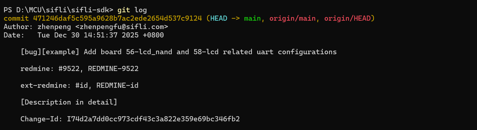

我用的sdk是25年12月30号更新的main分支。开发板是黄山派。

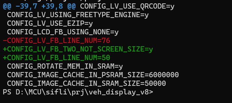

有卡顿的那个工程framebuffer的配置
CONFIG_LCD_FB_USING_NONE=y //关闭了LCD 帧缓存
CONFIG_LV_FB_LINE_NUM=76
不卡顿的工程的framebuffer配置
CONFIG_LV_FB_TWO_NOT_SCREEN_SIZE=y
CONFIG_LV_FB_LINE_NUM=50
这2个配置本身就会影响渲染的速度,我怀疑其他界面也卡顿的厉害(比如从第一个界面切到第二个界面也卡顿)

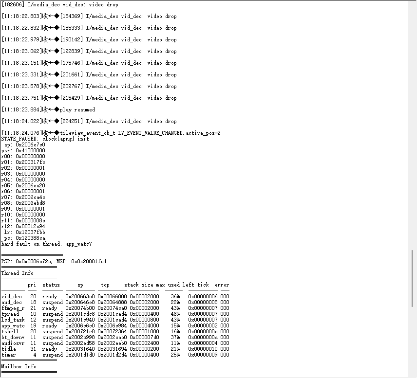

如果用不卡顿的方案,切换界面卡顿没有效果,且视频界面切上个界面会死机
CONFIG_LCD_FB_USING_NONE=y 需要去掉,否则会关闭LCD缓存,死机需要看看死机log后面的系统堆的打印,看看是不是用完了。

是把这个删除就好了,谢谢!
