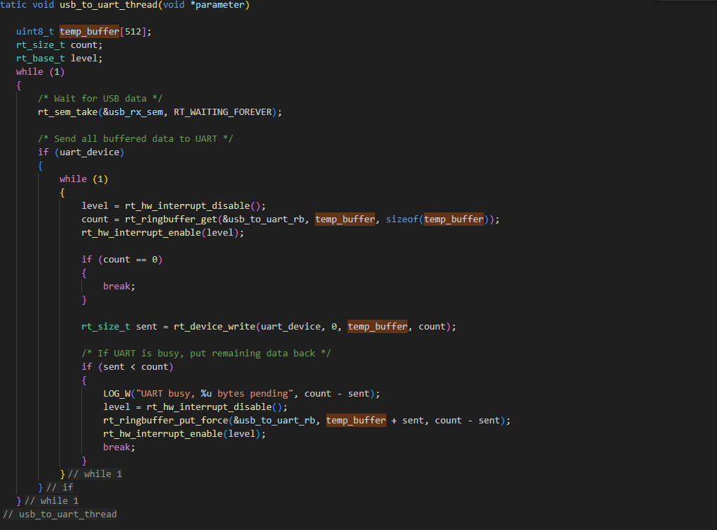

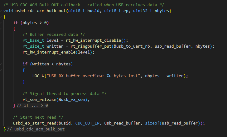

您这边是使用的什么板子,是直接编译烧录的这个例程么,有没有做什么改动?
官方的开发板。直接编译使用。
是52的么,或者芯片的型号是什么?
对SF32LB52 sf32lb52-lcd_n16r8
可以参考以下代码进行修改
