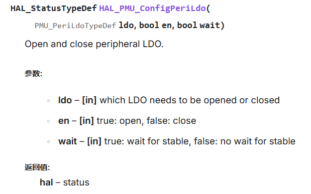

想获取LB52控制内部VOUT2的方法,挂了一些设备在此电源上,需要相关控制资料才能继续调试
VOUT2对应PMUC的LDO3
HAL的配置方法参考
应注意配置时不要误修改LDO2与LDO18。

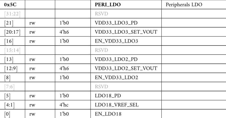

对应寄存器可参考用户手册PMUC寄存器
谢谢,问题以得到解决
这开启是对的吗。开启之后电压只有1.04v是怎么回事
单路最大输出150ma的电流,是不是接的负载太大了。拉低了输出电压
