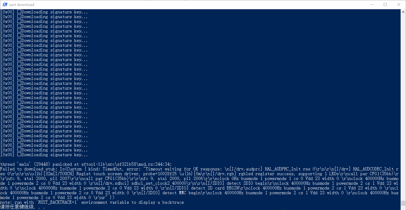

根据下载程序操作,运行build_sf32lb52-lcd_n16r8_hcpu\uart_download.bat后失败,有人遇到这种情况吗?应该如何解决呢?

SF32LB58-DevKit-lCD A128R32N1,其余都是按照快速入门配置的
build_sf32lb58-lcd_a128r32n1_dsi_hcpu\uart_download.bat 你用的58的板子,但是用的52的下载命令
我实际使用的是build_sf32lb58-lcd_a128r32n1_dsi_hcpu\uart_download.bat这个命令,发帖时候粘的教程命令没注意到。
boot有接跳线帽么?
已解决,环境加密问题
