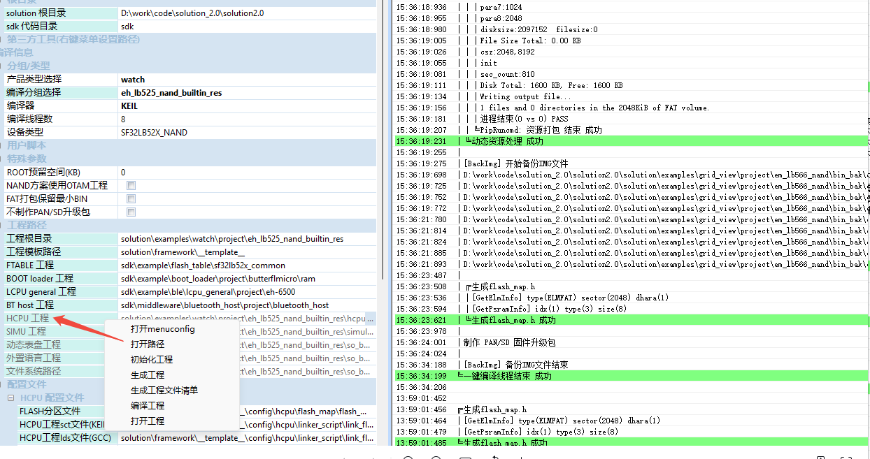

menuconfig怎么调出?如何查看外置屏有没有添加成功?
请教一下,按照教程配置了外置屏,这个在哪里调出来的?怎么看配置的有没有生效呢?
环境配置ok的情况下,在HCPU工程右键会出现打开menuconfig,选择修改的配置后退出选择保存就可以了,可以查看对应工程内rtconfig.h对应的宏定义是否生成

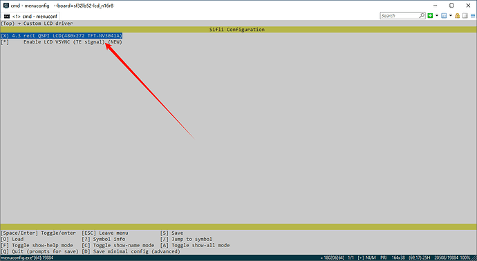

新添加的屏幕如果配置正确的话会直接显示在menuconfig上吗?
已解决,内置屏幕模组添加可找到
