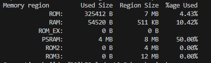

可以在project/Sconstruct里面添加:
# Add linker flags to display memory usage
env.Append(LINKFLAGS=[‘-Wl,–print-memory-usage’])
效果大概是这样的:
