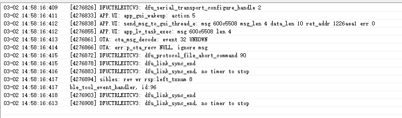

我想在我自己开发的应用里面用LOG_I打印蓝牙接收到的信息 我手机用蓝牙调试工具连上了蓝牙发送数据 打印出了这些数据 然后我手机收到的返回信息是01000600370002005A00
1.应该是新加的蓝牙代码有接口未在”app_rtm_export或者lvgl_rtm_export”中申明,可以参考“组件说明→动态应用指南→10.6无法显示问题”章节进行处理, 动态应用指南 - SiFli Solution Documents 文档
2.动态应用使用的api接口均需要在符号表中申明
