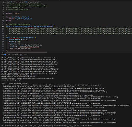

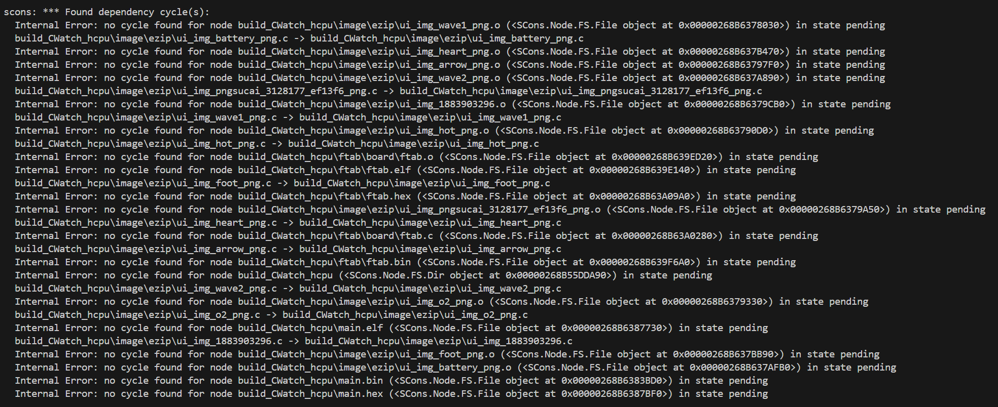

我正在把squareline的ui移植到板子上,但在ezip这里报如下错误,好像进入c到c的循环了

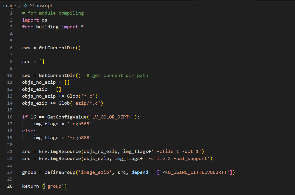

下面是我的SConscript代码
贴入你的squareline移植代码和资源文件,方便我们分析问题原因

ui_img_arrow_png_data = {
<空格><空格>= {

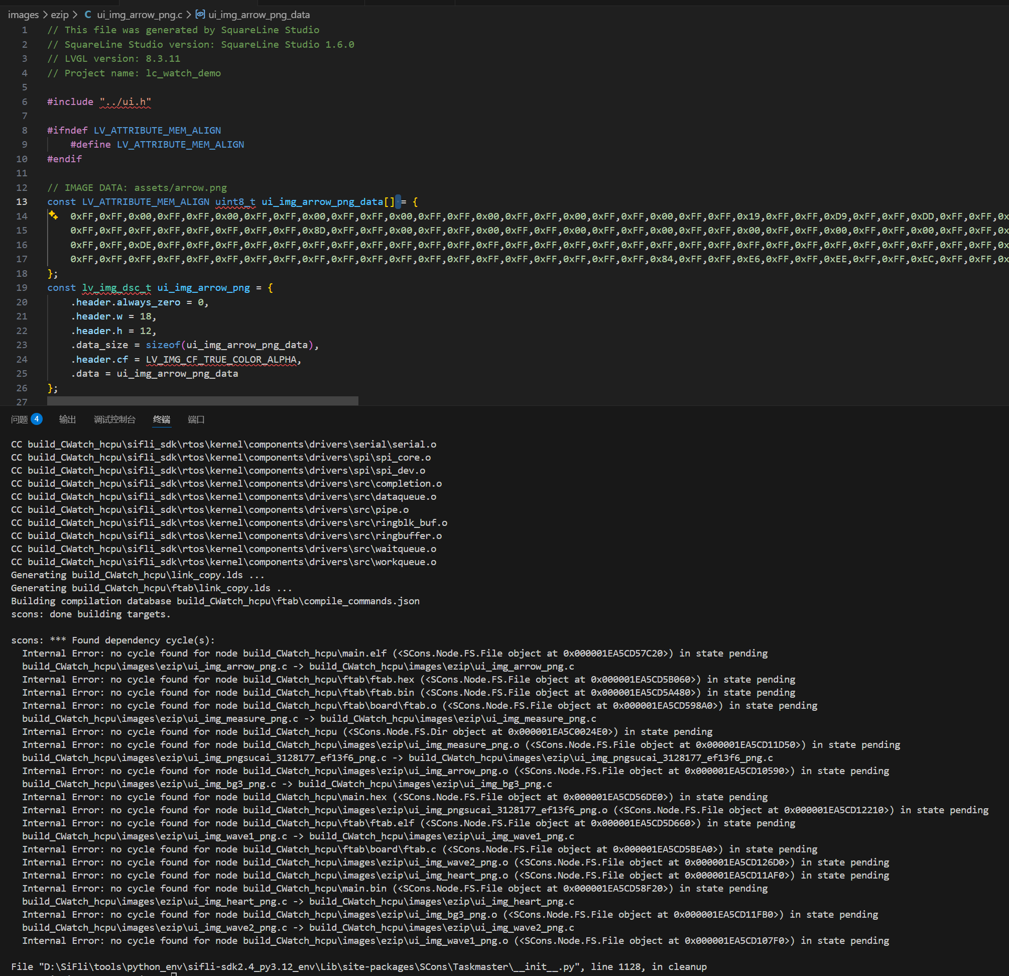

将ezip文件夹下的图片文件数据声明空格去掉一个,这个导致ezip没法正确读取
修改好全部文件之后将build_xxx_hcpu文件夹删除再重新编译
我全部修改之后还是一样报错,下面这两个文件我也都删了
