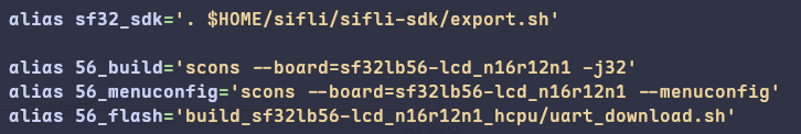

可以提供一下开发板的具体型号和编译时使用的命令吗?
没改什么命令就是正常56板子的编译下载

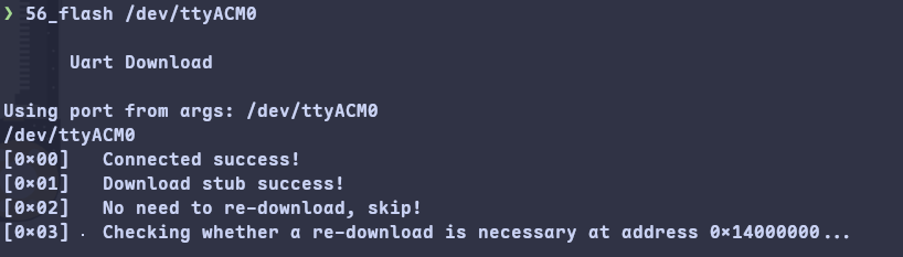

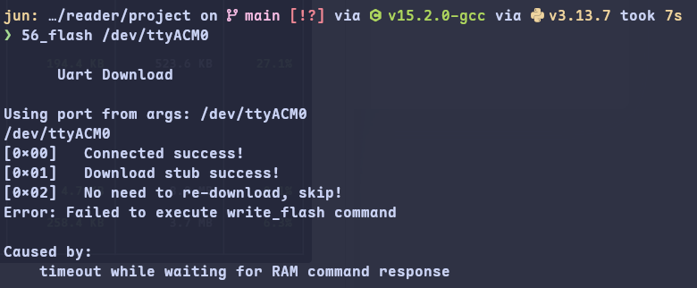

加上它就是能编译但无法下载到芯片里
同时失败之前还会有下图最后一行的提示 :upside_down_face:

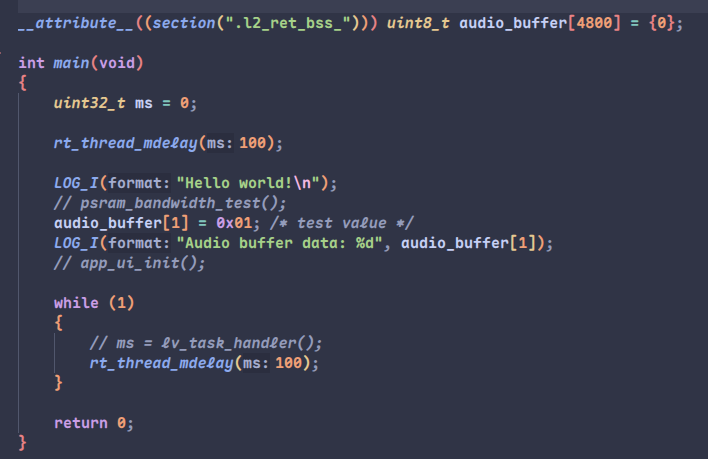

整个相关代码如下
