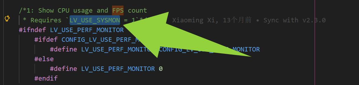

好的感谢大佬解惑,还有一个疑问就是我的项目是基于lvglv9的那个example历程,我使用那个example历程的时候打开了fps但是屏幕并不显示,然后我根据编译路径找到的关于v9的路径是SiFli-SDK\v2.4.4\external\lvgl_v9,请问这个路径是对的嘛,我改了一部分编译确实有改变,但是根据如下提示改变了LV_USE_SYSMON这个标志也没用,还是在menuconfig有未打开的内容吗?,我找了一圈也没发现 :smiling_face_with_tear:

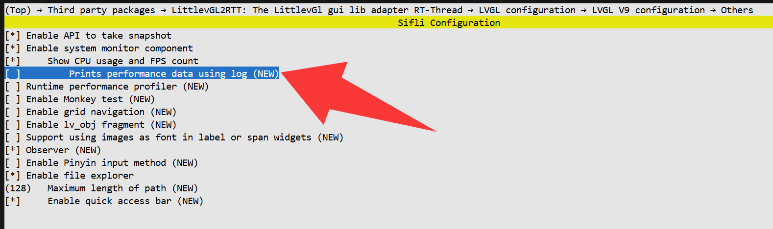

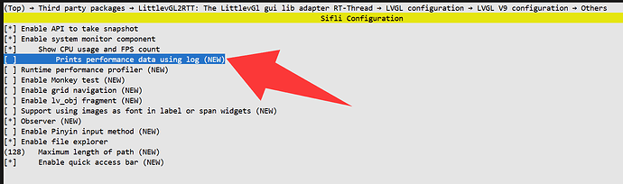

menuconfig 中将LV_USE_PERF_MONITOR_LOG_MODE关闭,原本是默认日志打印性能,关闭之后就从label显示性能了
lv_sysmon.c中是性能监控相关逻辑
好的谢谢大佬的回复,问题已解决,在sdk2.4.4版本中关闭以下这个打印就行了,除了这个还有一个疑问,请问sdk怎么设置才能让我写代码的时候能有函数提示,不然这个开发sdk和lvgl的时候还需要到官方一个一个函数看太麻烦了,麻烦提示一下怎么搞,我好去解决
