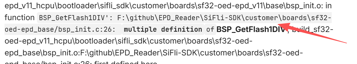

编译墨水屏EPD套件的报错信息
不管是编译主线,还是编译2.11分支,都有类似如下的多处重复定义报错
Building compilation database build_sf32-oed-epd_v11_hcpu\bootloader\compile_commands.json
C:/Users/sunwo/.sifli/tools/arm-none-eabi-gcc/14.2.1/bin/../lib/gcc/arm-none-eabi/14.2.1/../../../../arm-none-eabi/bin/ld.exe: build_sf32-oed-epd_v11_hcpu\bootloader\sifli_sdk\customer\boards\sf32-oed-epd_v11\base\bsp_init.o: in function BSP_GetFlash1DIV': F:\github\EPD_Reader\SiFli-SDK\customer\boards\sf32-oed-epd_base/bsp_init.c:26: multiple definitionofBSP_GetFlash1DIV’; build_sf32-oed-epd_v11_hcpu\bootloader\sifli_sdk\customer\boards\sf32-oed-epd_base\bsp_init.o:F:\github\EPD_Reader\SiFli-SDK\customer\boards\sf32-oed-epd_base/bsp_init.c:26: first defined here

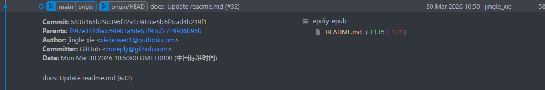

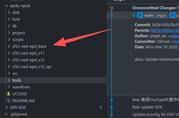

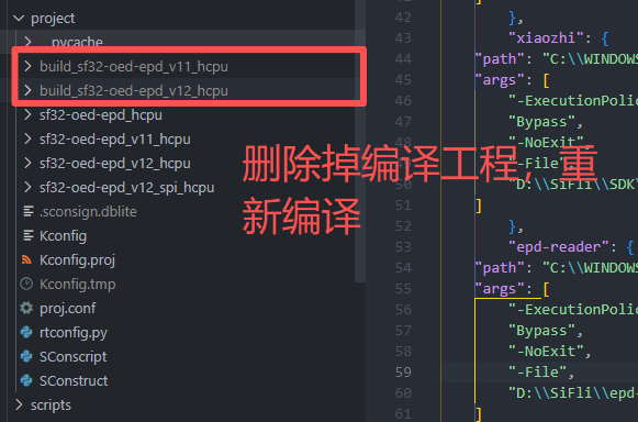

我这边就是直接拉取githu代码的(指令如下),然后在sdk下运行install.ps1,运行export.ps1启动环境,进入工程project下,使用scons --board=sf32-oed-epd_v11 --board_search_path=.. -j8行编译,没有出现和你说的报错问题。你可以试试把编译文件先删除了再重新编译一下试试,如果还是不行,可以告诉我你使用的版本分支,我试一下看看。另外我使用的是main分支
git clone --recursive https://github.com/OpenSiFli/EPD_Reader.git

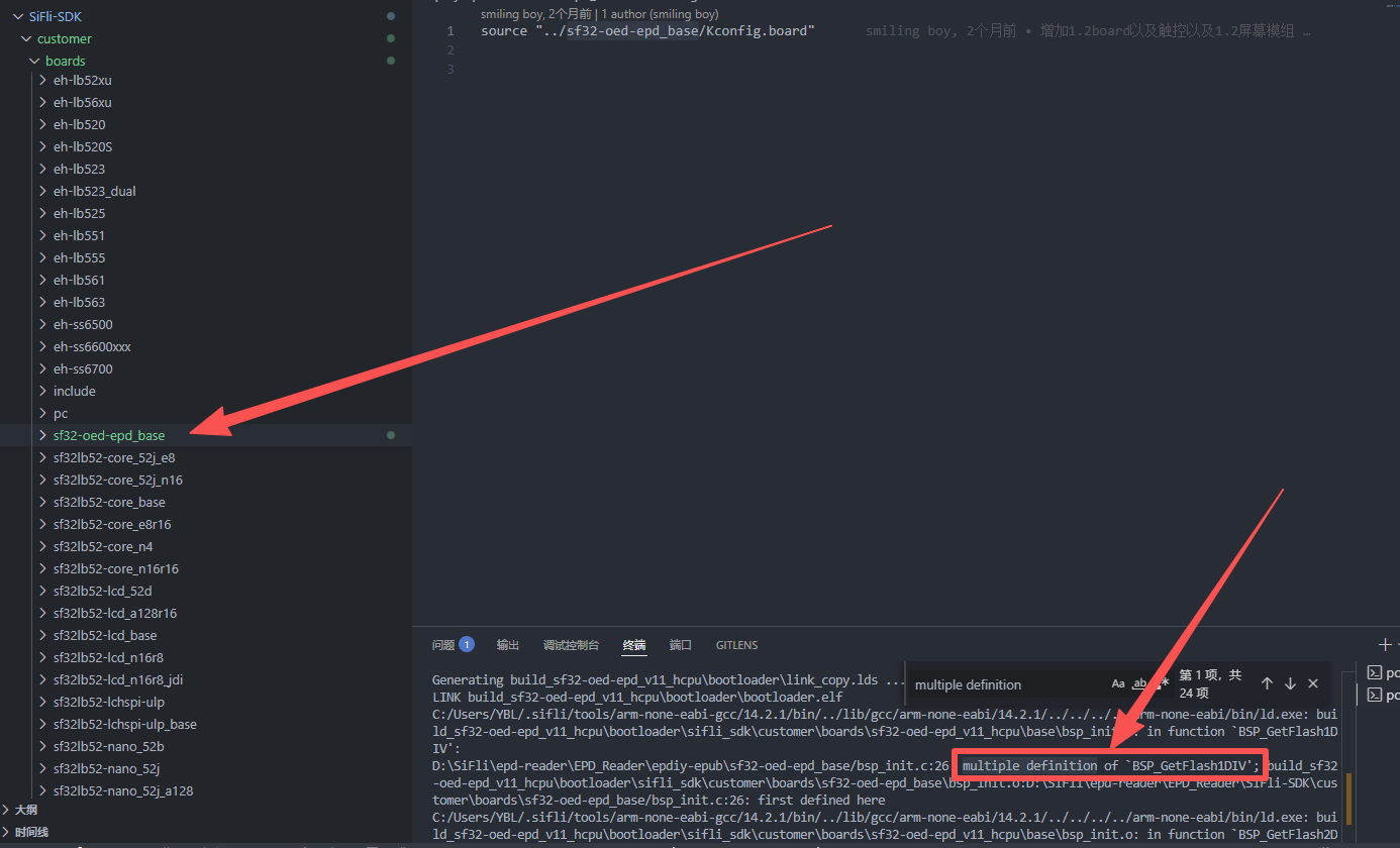

另外你有做什么修改吗?正常下面的路径中应该是没有sf32-oed-epd_base文件的,是你自己添加的吗,这样的话也可以先删除掉再试试
非常感谢,我再认真试一遍再来反馈
今天按照回复又重新创建了一个工程,这回能顺利编译通过了 :victory_hand:
