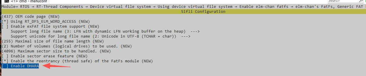

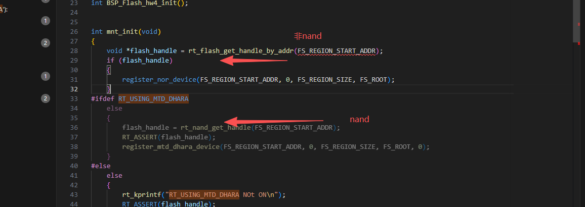

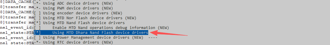

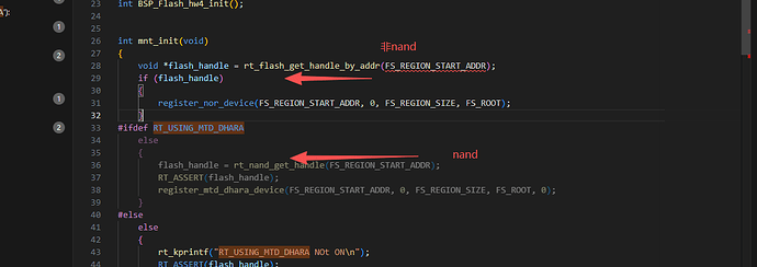

nand现在不能适配littlefs,要用fatfs
最新代码只区分nand和非nand, 看下main分支, 和sd共存的话dhara这样配置
