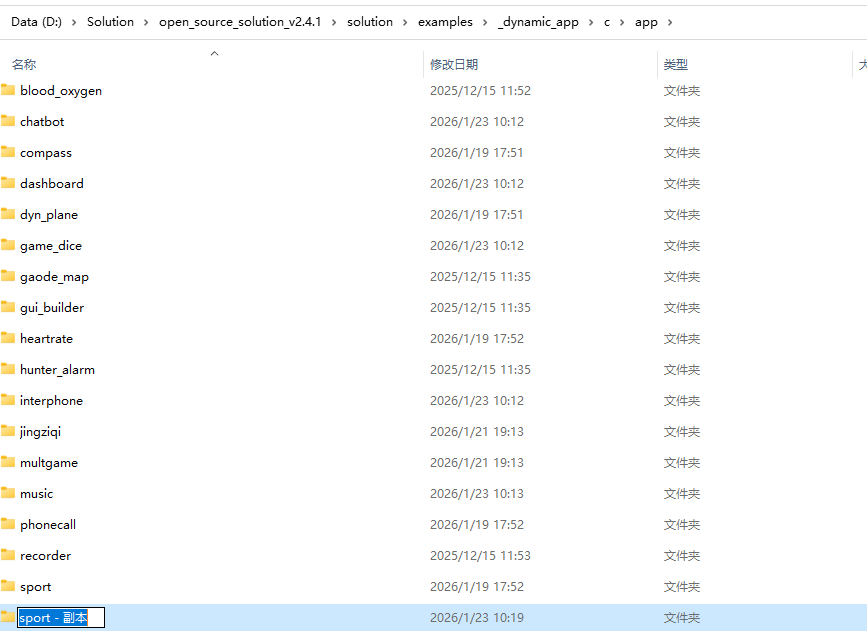

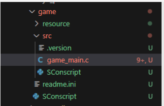

1、应用文件夹创建
直接复制粘贴 sport 文件夹,并重命名为 game

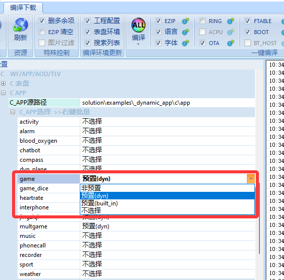

此时在butterfli下点击刷新,可以看到game出现在C app中,选中预置即可将其编译到工程中
2、文件目录结构说明
目录下包含 resource 和 src 两个目录
resource:资源目录,存放APP使用到的各种资源
src:源代码目录,存放应用C源代码
readme.ini 编译依赖配置文件 & SConscript 编译连接脚本

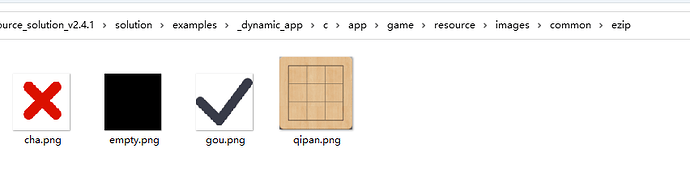

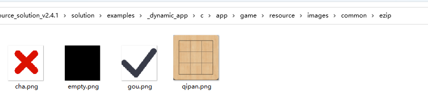

3.2 应用内游戏资源
这里井字棋游戏的显示可以完全使用C代码画图实现,这样可以不在这里加任何其他图片资源。也可以使用LVGL图片控件显示img图片资源。
将需要的图片资源替换掉原有的图片资源,其中empty为透明图片用于清空棋盘显示。
3.3 图片资源说明

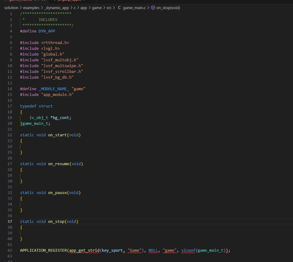

创建 game_main.c ,并删除刚刚复制的其他资源文件,然后添加代码代码
#define DYN_APP  /* 声明此为外置APP,资源通过外置方式获取 */
#include <rtthread.h>
#include <lvgl.h>
#include "global.h"
#include "lvsf_multobj.h"
#include "lvsf_multswipe.h"
#include "lvsf_scrollbar.h"
#include "lvsf_bg_db.h"
/* 定义模块名称(必须与动态应用APP_ID相同,模拟器调试使用)且需要在 #include "app_module.h" 之前 */
#define _MODULE_NAME_ "game"  /* 模块名称为 game */
typedef struct
    lv_obj_t *bg_cont;
}game_main_t;
static void on_start(void)
	/*从框架获取申请的内存,必须要注册的时候填入需要的内存大小*/
   p_lane_play = APP_GET_PAGE_MEM_PTR;
static void on_resume(void)
static void on_pause(void)
static void on_stop(void)
/* 注册应用 */
/* app_get_strid:为应用名称设置
	NULL:第二个参数为 缩略图设置,可以填NULL
	"game": 应用名称,必须与对应的应用ID 相同
APPLICATION_REGISTER(app_get_strid(key_sport, "Game"), NULL, "game", sizeof(game_main_t));

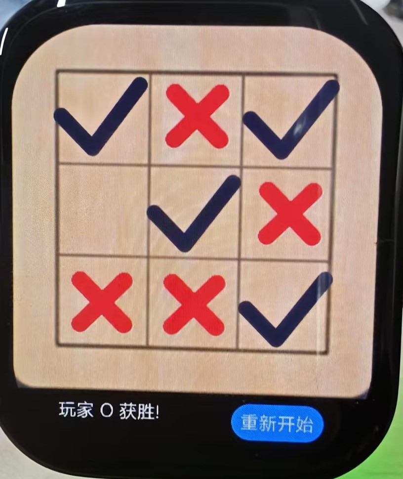

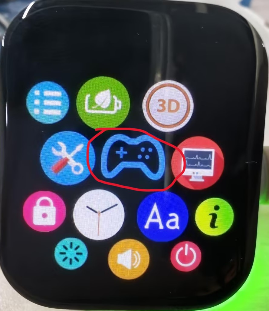

5、编译下载

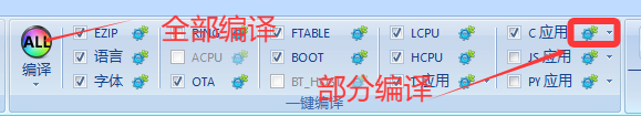

5.1 编译
C应用中勾选对应应用为预置
如果你和我一样只修改过C应用部分代码,且之前有关编译,可以选择部分编译,否则需要进行全编译

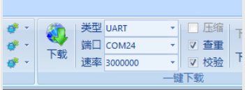

5.2 下载
选中对应的COM口并下载

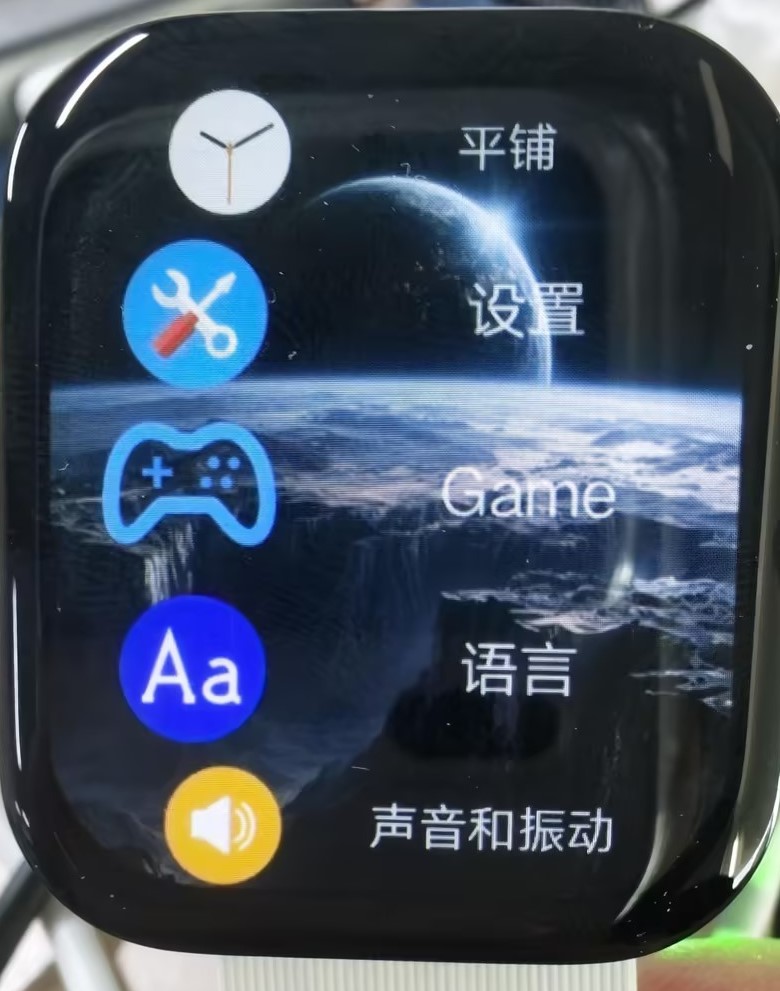

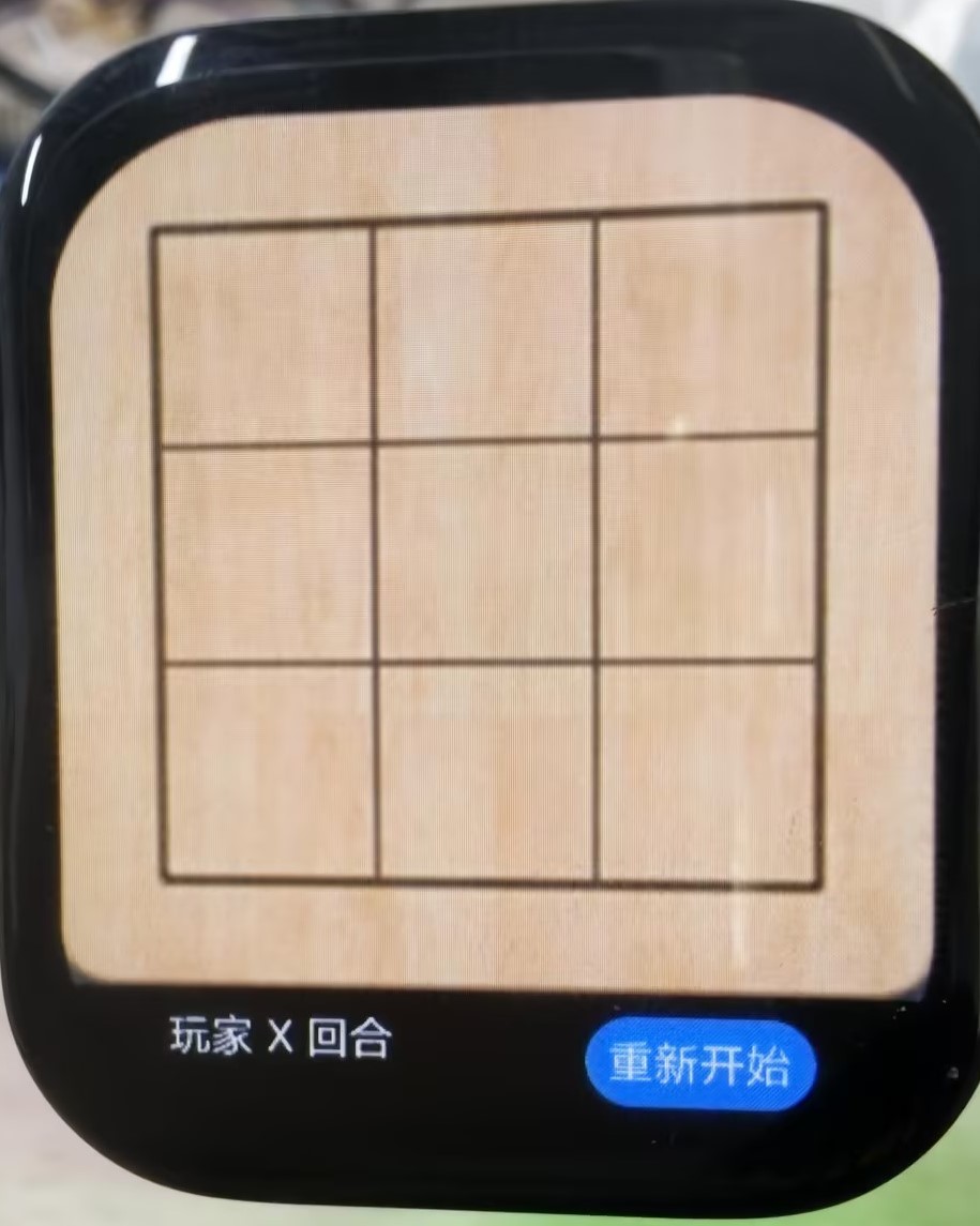

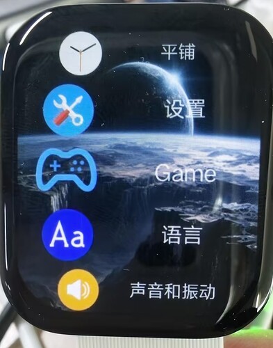

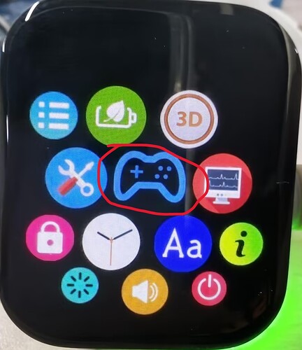

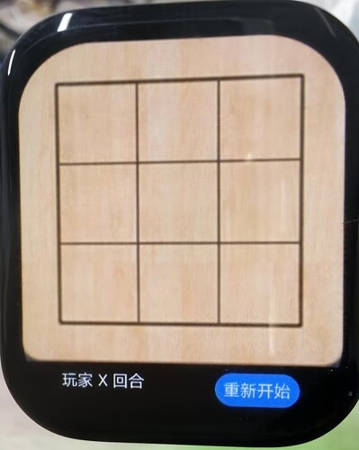

5.3 显示
