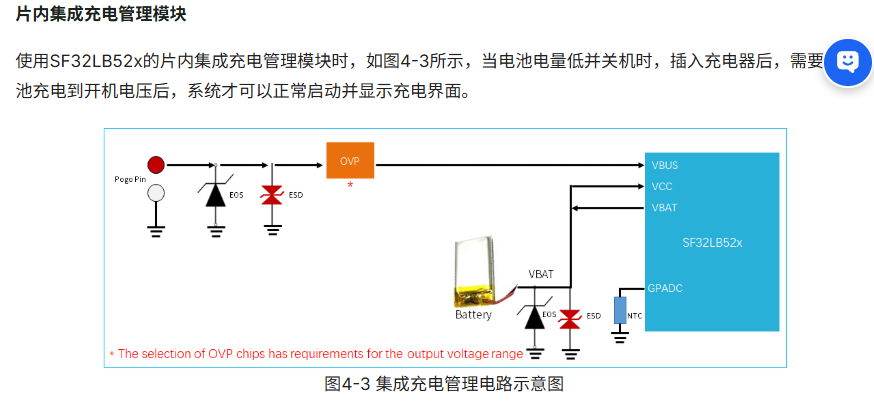

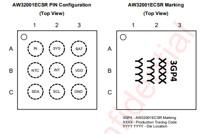

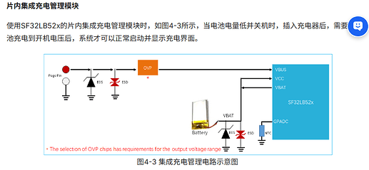

本人在画以SF32LB525UC6为主的低功耗手表类似的设计原理图应用,现在的进展是画到关于充电的部分时候发现外部参考外部充电都是这种魔鬼封装,比如(MP2662,ETA4662,SGM41562,AW32001E,SY6105),本人焊接技术最多去到QFN那样的封装

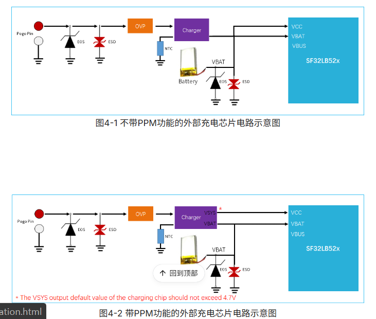

所以查看手册发现可以直接省略掉外部充电管理芯片,可以直接使用片内集成充电管理模块,但我看来看去实际并不知道片内集成充电管理与使用外部充电管理芯片各有什么优点和缺点。假如我采用外部充电管理芯片的话,有没有适合封装又跟官方给出的参考差不多的推荐。但如果使用片内集成充电管理的话,又有什么缺点是我需要考虑的呢?以下是官方wiki的示意图
感谢各位~
