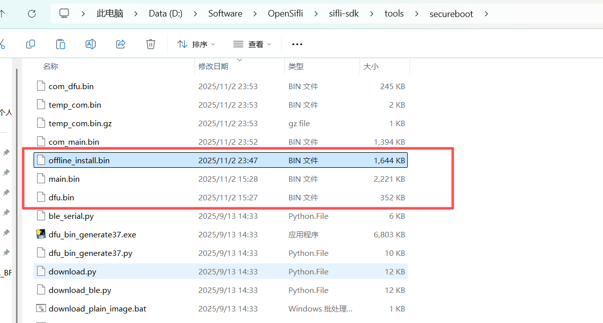

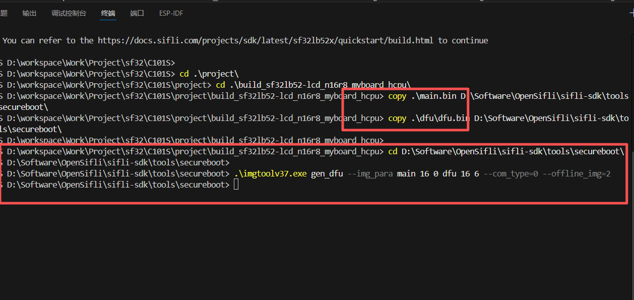

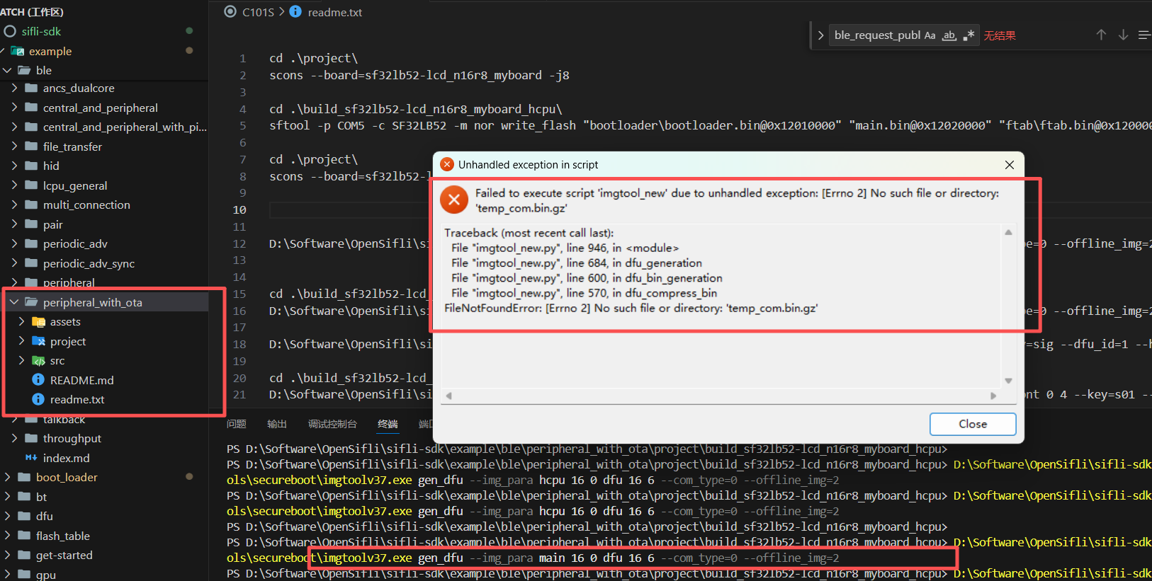

把build目录下的main.bin和dfu.bin拷贝到tools/secureboot/目录下,并cd到这个目录执行imgtoolv37.exe,报错是因为调用的ezip.exe不在当前目录,也可以把这个exe拷贝到build目录下,这样也能在build目录下调用tools/secureboot目录下的imgtoolv37生成升级包
差分包制作成功了,但是会有问题,电脑一直闪,不知道在闪什么内容
这个闪烁是正常,因为在调用其他程序。
不是闪了几下,足足闪了有1分钟
这个闪烁是正常,因为在调用其他程序。
不是闪了几下,足足闪了有1分钟
