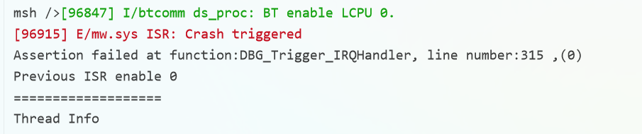

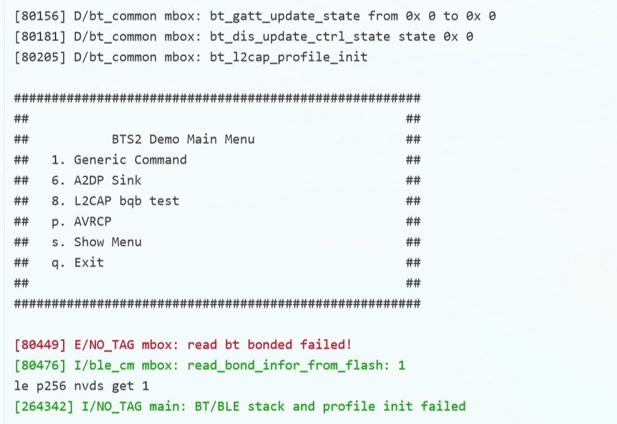

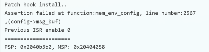

sf32lb56n16r12n1模组在运行music_sink例程的时候报错蓝牙协议初始化失败

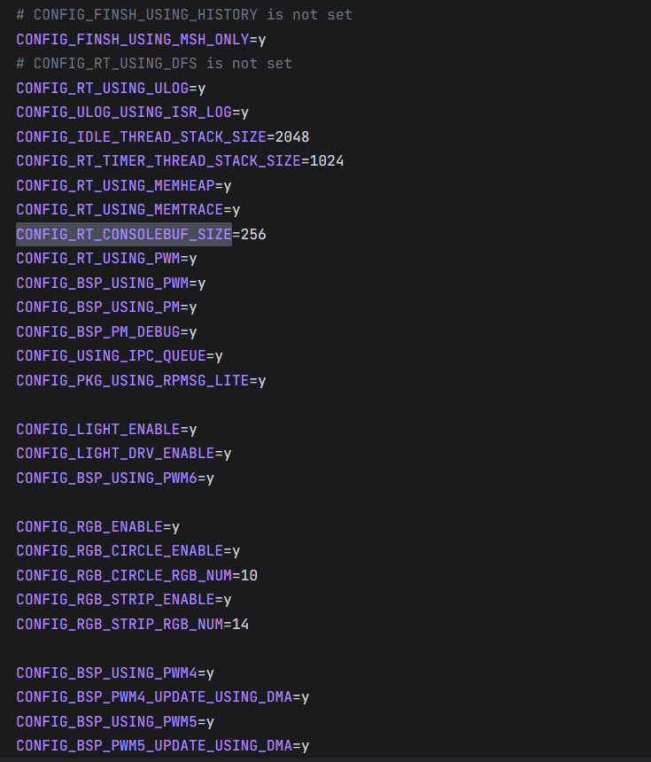

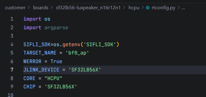

上述图片分别是sf32lb56n16r12n1模组的大核,小核以及板级文件的配置

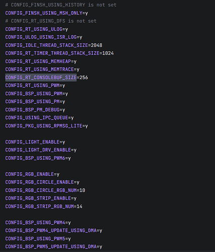

这个是小核的config配置

小核开启蓝牙功能后都正常了吗

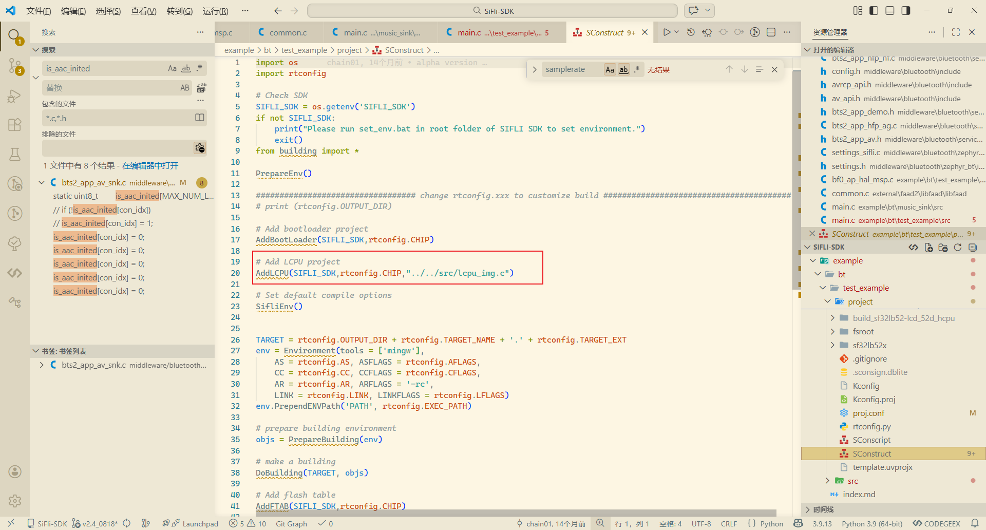

在你使用的project下的sconstruct文件里添加一下蓝牙lcpu工程
